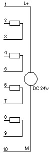

        SM 232用于连接模拟量执行器,将内部信号转换成外部过程模拟量。
    配置
  • 4通道模拟量输出
  • 多种输出信号
  • 通过软件配置
  • 浮地
  • LED负载电压加载指示
  • LED断线或短路指示
  • 10针连接器,夹接技术
  • 可夹接0.08-2.5mm2
  • 嵌在侧面的标签卡
