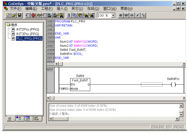

       PowerPro是用于HOLLiAS LM系列PLC产品的编程软件,是一种追求现场操作便利性的高性能工具软件。该软件基于Windows环境,符合IEC61131-3国际标准,具有离线仿真功能,使用户能在程序试运行之前测试逻辑的正确与否,而无需下载到硬件设备,极大地方便了程序的调试。
      启动PowerPro软件,进入如图所示的编程环境主界面。
    PowerPro软件示意图
