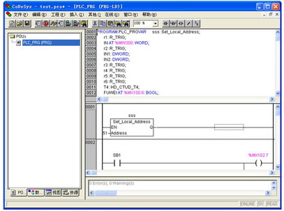

  • PowerPro V4.0编程软件
    PowerPro V4.0是LK可编程控制器的专用编程软件,是一种追求现场操作便利性和友好性的工具软件。基于Windows环境,符合IEC61131-3国际标准,具有离线仿真和在线调试功能,用户可在程序试运行之前测试逻辑的正确与否,极大地方便了程序的调试。
  • 完全符合IEC61131-3标准的编程语言
  • 超强的运算功能,如32位浮点运算、优化处理的PID运算
  • 具有丰富的扩展库,支持自定义库
  • 强大的软件仿真、在线调试及用户代码检查功能
  • 功能完善的视图、报警及日志功能
  • 用户程序的密码保护功能
    灵活的编程方法
  • 具有六种编程语言(LD、IL、FBD、ST、SFC、CFC)
  • li>方便的运算和传送指令,丰富的数据类型转换指令
  • 子程序之间可采用不同的编程语言,并可相互调用
    具有丰富的扩展库,支持用户自定义库
  • 支持用户编写自定义功能块、函数和子程序,并可保存为内部库的形式
  • 自定义内部库可以在不同工程中调用
    强大的软件仿真功能
  • 提供离线仿真、在线调试
  • 图形化的仿真结果显示
  • 方便的程序编写,灵活的断点调试
