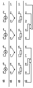

  • 4通道模拟量输入(4线制连接时2通道)
  • 0~50mV,±10V、±4V、±400mV、4-20mA、±20mA或
  • Pt100/Pt1000、Ni100/Ni1000、热电偶、电阻
  • 通过软件配置
  • 浮地
  • LED断线或短路指示
  • 10针连接器,夹接技术
  • 可夹接0.08-2.5mm2
  • 嵌在侧面的标签卡
