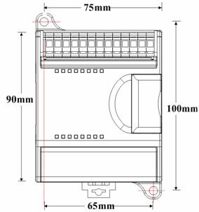

    尺寸规格(L*W*H)
    75mm(L)×90mm(W)×70mm(H)

    • 尺寸图
