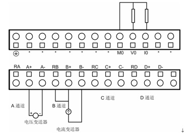

    • 端子定义与接线说明
    图1 LM3330模块端子定义与接线图
    说明:
    1. 模块的端子标记规则统一为从左往右递增;
    2. 上排端子为信号输出通道,可以接电压负载,也可以接电流负载;
    3. 下排端子为信号输入通道,分别对应4个(A、B、C、D)输入通道,输入信号可以是电压信号也可以是电流信号。例如,当输入电压信号时,A+接电压变送器的正端,A-接电压变送器的负端;当输入电流信号时,将RA与A+短接后接入电流变送器的正端,A-接电流变送器的负端图;
    4. “ ”表示此通道接保护地,为内部模拟处理电路提供静电释放通道;
    5. “ * ”表示此通道不接线或无实际物理连接。
