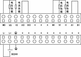

    • 端子定义与接线说明
    图1 LM3320模块端子定义与接线图
    说明:
    1.模块的端子标记规则统一为从上往下、从左往右递增;
    2.图1中的L+、L-分别为外接24VDC电源的正端和负端;
    3.图1中的M0、M1为公共端;
    4.图1中的V0、V1分别为外接电压型负载的输出端;
    5.图1中的I0、I1分别为外接电流型负载的输出端;
    6.图1中I0端外接电流型负载时,A0、B0需短接, I1端外接电流型负载时,A1、B1需短接;
    7.“ * ” 表示此通道接保护地;

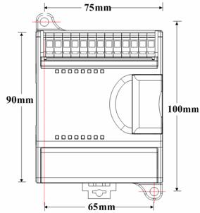

    • 尺寸图
