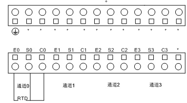

    • 端子定义与接线说明
    图1 LM3312模块端子定义与接线图
    图2 RTD
    四线制接法
    说明:
    1.模块的端子标记规则统一为从上往下、从左往右递增;
    2.图1上排端子左侧的L+、L-分别是为模块提供24VDC电源的正端和负端接线端子;
    3.本模块可测量4个通道热电阻信号,接线方式可以是两线制、三线制或四线制。如果是两线制请将S、C短接,E和S间跨接热电阻。如果是三线制,热电阻一端连到E,另一端两根线分别连到S和C。四线制接法如图2所示。
    4.“ * ”表示此通道不接线或无实际物理连接。
