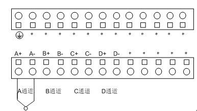

    • 端子定义与接线说明
    图1 LM3311端子定义与接线图
    说明:
    1.模块的端子标记规则统一为从上往下、从左往右递增;
    2.本模块可测量4个通道热电阻信号,可以接入两线制、三线制和四线制的热电阻。如果是两线制请将S、C短接,E和S间跨接热电阻。如果是三线制,热电阻一端连到E,另一端两根线分别连到S和C。四线制接法如图2所示;
    3.如果没有信号输入而通道有浮动的数值,请将E、S、C短接,以防止浮地输入的误差;
    4.“”表示此通道接保护地;
    5.“ * ”表示此通道不接线或无实际物理连接。

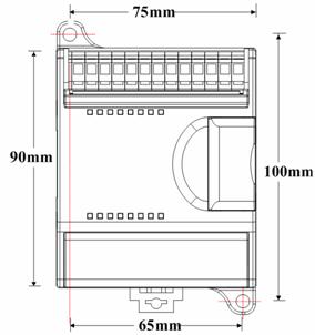

    • 尺寸图
