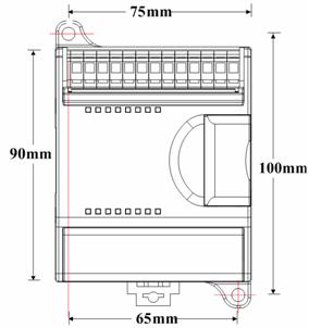

    外形尺寸(L*W*H)
    75mm(L)×90mm(W)×70mm (H)

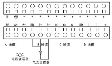

    端子定义与接线说明
    图1 LM3310模块端子定义与接线图
    图2 2线制电流变送器与LM3310连接的接线图
    图3 4线制电流变送器与LM3310连接的接线图
    说明:
    1、 模块的端子标记规则统一为从左往右递增;
    2、 M表示内部模拟处理电路的负端,如果输入信号不在技术规范所规定的共模电压范围内,则应将输入信号负端与M点相连,以获得稳定的测量值;
    3、 “ ”表示此通道接保护地。可以接机柜地,为内部模拟处理电路提供静电释放通道;
    4、 下排端子为信号输入通道,输入信号可以是电压信号也可以是电流信号。如图1所示,输入信号为电压信号时,A+接电压变送器的正端,A-接电压变送器的负端。输入信号为电流信号时,将RA与A+短接后接入电流变送器的正端,A-接电流变送器的负端;
    5、 如图2、图3所示为2线制电流变送器和4线制电流变送器接线方式。2线制电流变送器由外部电源供电,用户可以根据电源容量需求,选择使用CPU模块的24VDC输出电源,或者自己外接电源;
    6、 “ * ”表示此通道不接线或无实际物理连接。
    输入信号的量程与输入数据范围的对应关系表2所示。

    • 尺寸图
