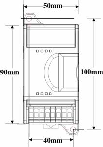

              外形尺寸(L*W*H)  |
              50mm(L)×90mm(W)×70mm(H)  |

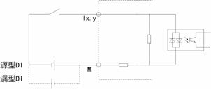

                2 图1中输入通道(DI)的M端表示外接DI的公共端,用户可以将M端接到24VDC传感器电源的正端或负端,以适应源型/漏型的DI;

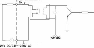

                3 图1中输出通道(DO)的L为输出的负载驱动电源端端子,可以是直流供电,也可以是交流供电;

              LM3231输入通道(DI)等效电路图
              LM3231输出通道(DO)等效电路图
