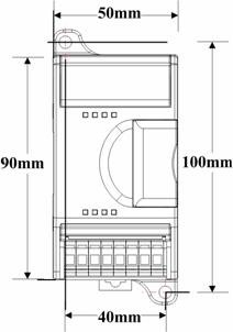

                物理特性  |
                外形尺寸(L*W*H)  |
                50mm(L)×90mm(W)×70mm(H)  |
                重量  |
                120g  |

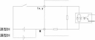

          说明:
            1.模块的端子标记规则统一为从上往下、从左往右递增;
              2.图1中输入通道(DI)的M端表示外接DI的公共端,用户可以选择将M端接到传感器电源24VDC的正端或者是负端,以适应源型/漏型的DI;

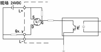

              3.图1中输出通道(DO)的L+和L-分别为接外接负载时负载的24VDC驱动电源正负端;
              4.“ * ”表示此通道不接线或无实际物理连接。
              LM3230输入通道(DI)等效电路图
              LM3230输出通道(DO)等效电路图
