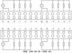

    • 端子定义与接线说明
    图1 LM3223模块端子定义与接线图
    说明:
    1.模块端子标记规则统一为从上往下、从左往右递增;
    2.图1中输出通道(DO)的1L、2L、3L、4L分别为四组输出的负载驱动电源端端子,可以是直流供电,也可以是交流供电;
    3.“ * ”表示此通道不接线或无实际物理连接。

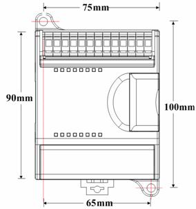

    • 尺寸图
