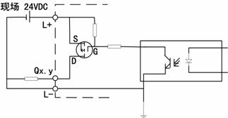

    • 等效电路
    LM3221
    输出通道(DO)等效电路图

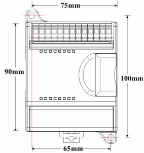

    • 尺寸图
