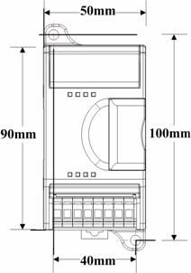

    外形尺寸(L*W*H)
    50mm(L)×90mm(W)×70mm(H)

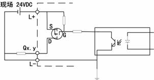

    • 等效电路
    LM3220
    输出通道(DO)等效电路图
    • 尺寸图
