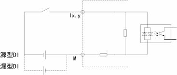

    • 等效电路
    2 LM3212输入通道(DI)等效电路图

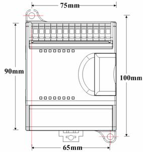

    • 尺寸图
