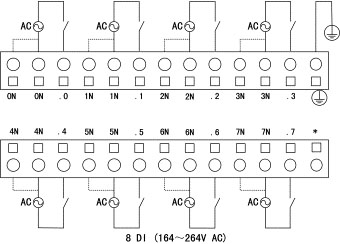

    • 端子定义与接线说明
    图1 LM3211模块端子定义与接线图
    说明:
    1.模块的端子标记规则统一为从上往下、从左往右递增;
    2.220VAC输入信号接到mN和.m之间(m代表数字0至7),mN在电路板内部是相连的(图1中以虚线表示),上排最右端的端子可接保护地(或大地);
    3.“ * ”表示此通道不接线或无实际物理连接。

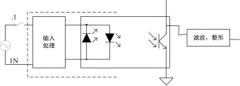

    • 等效电路
    图2 LM3211输入通道(DI)等效电路图

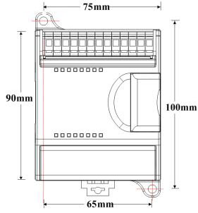

    • 尺寸图
