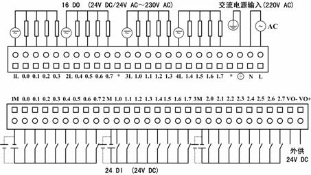

    • LM3109端子定义与接线
    图1 LM3109模块端子定义与接线图
       LM3109模块用AC220供电,上排端子为输出通道(DO),下排端子为输入通道(DI)。图1是一种典型的现场接线示例,为CPU模块供电的外接输入电源AC220和保护地接到上排端子的右侧(橙色端子),模块对外提供的输出电源24VDC从下排端子的右侧接出。
    • 说明:
    1 模块的端子标记规则统一为从上往下、从左往右递增;
    2 图1中输入通道(DI)的1M、2M、3M端子为外接DI的公共端,用户可以选择将M端接到24VDC传感器电源的正端或者是负端,以适应源型/漏型的DI;
    3图1中输出通道(DO)的1L、2L、3L、4L分别为四组输出的负载驱动电源端端子,可以是直流供电,也可以是交流供电;
    4 上排端子右侧的L和N分别接给模块供电的AC220火线和零线接线端, 表示保护地;
    5 下排端子右侧的VO+、VO-分别为CPU模块外供24VDC电源的正负接线端子;
    6“*”表示此通道不接线或无实际物理连接。
    上排端子
    端子说明
    下排端子
    端子说明
    1L
    输出公共端
    1M
    外接输入公共端
    Q0.0
    普通输出端
    I0.0
    普通输入/高速计数输入端
    Q0.1
    普通输出端
    I0.1
    普通输入/高速计数输入控制端
    Q0.2
    普通输出端
    I0.2
    普通输入/高速计数输入端
    Q0.3
    普通输出端
    I0.3
    普通输入/高速计数输入控制端
    2L
    输出公共端
    I0.4
    普通输入端
    Q0.4
    普通输出端
    I0.5
    普通输入端
    Q0.5
    普通输出端
    I0.6
    普通输入/高速计数输入端
    /外部中断输入端/脉冲捕捉输入端
    Q0.6
    普通输出端
    I0.7
    普通输入/外部中断输入端/脉冲捕捉输入端
    Q0.7
    普通输出端
    2M
    外接输入公共端
    (不接线)
    I1.0
    3L
    输出公共端
    I1.1
    普通输入端
    Q1.0
    普通输出端
    I1.2
    普通输入端
    Q1.1
    普通输出端
    I1.3
    普通输入端
    Q1.2
    普通输出端
    I1.4
    普通输入端
    Q1.3
    普通输出端
    I1.5
    普通输入端
    4L
    输出公共端
    I1.6
    普通输入端
    Q1.4
    普通输出端
    I1.7
    普通输入端
    Q1.5
    普通输出端
    3M
    外接输入公共端
    Q1.6
    普通输出端
    I2.0
    普通输入端
    Q1.7
    普通输出端
    I2.1
    普通输入端
    (不接线)
    I2.2
    普通输入端
    保护地
    I2.3
    普通输入端
    N
    零线
    I2.4
    普通输入端
    L
    火线
    I2.5
    普通输入端
    I2.6
    普通输入端
    I2.7
    普通输入端
    V0-
    外供24VDC负端
    V0+
    外供24VDC正端

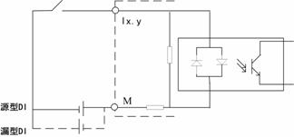

    • 等效电路
    LM3109输入通道等效电路图

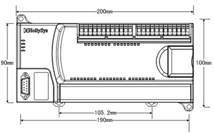

    • 尺寸图
