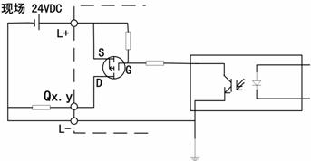

    • 等效电路
    LM3108输入通道等效电路图
    LM3108输出通道等效电路图
