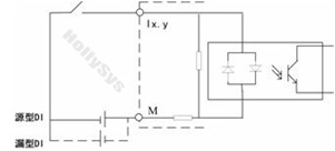

    用户可以选择将1M端接到24VDC传感器电源的正端或者是负端,以适应源型/漏型的DI;

    LM3107E数字量输入通道等效电路图
