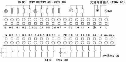

    • 端子定义与接线
      图1 LM3107模块端子定义与接线图
      LM3107模块用AC220供电,上排端子为输出通道(DO),下排端子为输入通道(DI)。图1是一种典型的现场接线示例,为CPU模块供电的外接输入电源AC220和保护地接到上排端子的右侧(橙色端子),模块对外提供的输出电源24VDC从下排端子的右侧接出。
    • 说明:
    1 模块的端子标记规则统一为从上往下、从左往右递增;
    2 图1中输入通道(DI)的1M、2M端子为外接DI的公共端,用户可以选择将M端接到24VDC传感器电源的正端或者是负端,以适应源型/漏型的DI;
    3 图1中输出通道(DO)的1L、2L、3L分别为三组输出的负载驱动电源端端子,可以是直流供电,也可以是交流供电;
    4 上排端子右侧的L和N分别接给模块供电的AC220火线和零线接线端, 表示保护地;
    5 下排端子右侧的VO+、VO-分别为CPU模块外供24VDC电源的正负接线端子;
    6 “*”表示此通道不接线或无实际物理连接。
    上排端子
    端子说明
    下排端子
    端子说明
    1L
    输出公共端
    1M
    外接输入公共端
    Q0.0
    普通输出端
    I0.0
    普通输入/高速计数输入端
    Q0.1
    普通输出端
    I0.1
    普通输入/高速计数输入控制端
    Q0.2
    普通输出端
    I0.2
    普通输入/高速计数输入端
    Q0.3
    普通输出端
    I0.3
    普通输入/高速计数输入控制端
    2L
    输出公共端
    I0.4
    普通输入端
    Q0.4
    普通输出端
    I0.5
    普通输入端
    Q0.5
    普通输出端
    I0.6
    普通输入/高速计数输入端
    /外部中断输入端/脉冲捕捉输入
    Q0.6
    普通输出端
    I0.7
    普通输入/外部中断输入端/脉冲捕捉输入端
    Q0.7
    普通输出端
    (不接线)
    (不接线)
    2M
    外接输入公共端
    3L
    输出公共端
    I1.0
    Q1.0
    普通输出端
    I1.1
    普通输入端
    Q1.1
    普通输出端
    I1.2
    普通输入端
    (不接线)
    I1.3
    普通输入端
    保护地
    I1.4
    普通输入端
    N
    零线
    I1.5
    普通输入端
    L
    火线
    VO-
    外供24VDC负端
    VO+
    外供24VDC正端

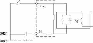

    • 等效电路
    LM3107输入通道等效电路图

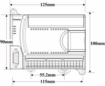

    • 尺寸图
