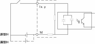

    输入特性
    输入类型
    漏型/源型
    输入电压额定值
    24V DC
    允许范围
    0V DC~30V DC
    逻辑1信号
    15~30V DC
    允许最小电流3mA
    逻辑0信号
    0~5V DC
    允许最大电流1mA
    输入延迟时间
    <0.6 ms (额定输入电压)
    隔离方式
    光电隔离
    隔离组
    2组

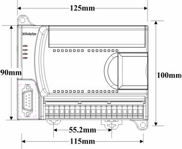

    物理特性
    尺寸规格(L*W*H)
    125mm(L)×90mm(W)×70mm(H)
    重量
    310g

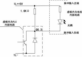

      图2 LM3106A高速输出与电机接线示例1(Q1.1接法相同)

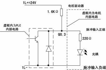

      图3 LM3106A高速输出与电机接线示例2(Q1.1接法相同)
      LM3106A模块用直流24V供电,上排端子为输出通道(DO),下排端子为输入通道(DI)。图1是一种典型的现场接线示例,为CPU模块供电的外接输入电源24VDC和保护地接到上排端子的右侧,模块对外提供的输出电源24VDC从下排端子的右侧接出,图2、图3 分别是高速输出与电机接线的两种示意图。要求电机驱动器的额定电压为5V时,方可采用。在负载电压为DC24V、负载内部为几百欧姆左右的电阻时,推荐选用图2 接线方式,其抗干扰能力较强。当Q0.3被置为1时,三极管导通,不驱动负载(输出为OFF,负载光耦不导通);当Q0.3被置为0时,三极管不导通时,驱动负载(输出为ON,负载光耦导通)。图3接线方式与普通输出接线方式类似,只是在负载两端,也就是DO端子(如Q0.3)和负载电源(如1L+)之间并接一个几千欧姆的电阻(其阻值大小取决于负载大小,总的结果,是使得输出三极管导通时,三极管电流在15mA到100mA以内),为高速关断提供电流通道。

    2 图1中输入通道(DI)的1M、2M端子为外接DI的公共端,用户可以选择将M端接到24VDC传感器电源的正端或者是负端,以适应源型/漏型的DI;

    等效电路
    LM3106A
    输入通道等效电路图

    • 尺寸图
