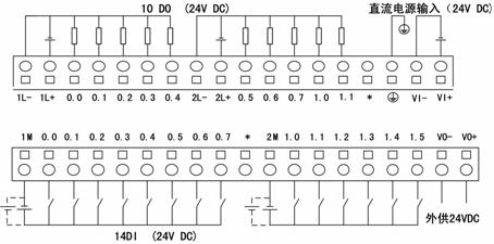

    • LM3106端子定义与接线

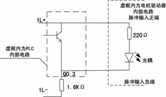

      LM3106模块用直流24V供电,上排端子为输出通道(DO),下排端子为输入通道(DI)。图1是一种典型的现场接线示例,为CPU模块供电的外接输入电源24VDC和保护地接到上排端子的右侧(橙色端子),模块对外提供的输出电源24VDC从下排端子的右侧接出。图2、图3 分别是高速输出端子与电机接线的两种示意图,图中外接1.6KΩ电阻值适用于电机驱动额定电流为十几毫安时的情况。由于图2 接线方式抗干扰能力强,推荐选用此接线方式,图3接线方式与普通输出接线方式相同,适用于对精度要求不高的场合。
    图1 LM3106端子定义与接线图
    图2 LM3106高速输出与电机接线示例1(Q1.1接法相同)
    图3 LM3106高速输出与电机接线示例2(Q1.1接法相同)
    说明:
    1 模块的端子标记规则统一为从上往下、从左往右递增;
    2 图1中输入通道(DI)的1M、2M端子为外接DI的公共端,用户可以选择将M端接到24VDC传感器电源的正端或者是负端,以适应源型/漏型的DI;
    3 图1中输出通道(DO)的1V+和1V-分别接负载驱动电源24VDC的正负端,同样2V+和2V-分别接另一路(或同一路)24VDC的正负端;
    4 上排端子右侧的VI+和VI-分别接给模块供电的24VDC的正负端,表示保护地;
    5 下排端子右侧的VO+、VO-为CPU模块外供24VDC电源的接线端子;
    6 “ * ”表示此通道不接线或无实际物理连接。
    上排端子
    端子说明
    下排端子
    端子说明
    1L-
    负载驱动电源GND
    1M
    外接输入公共端
    1L+
    负载驱动电源+24VDC
    I0.0
    普通输入/高速计数输入端
    Q0.0
    普通输出端
    I0.1
    普通输入/高速计数输入控制端
    Q0.1
    普通输出端
    I0.2
    普通输入/高速计数输入端
    Q0.2
    普通输出端
    I0.3
    普通输入/高速计数输入控制端
    Q0.3
    普通输出端或高速脉冲输出端
    I0.4
    普通输入端
    Q0.4
    普通输出端
    I0.5
    普通输入端
    2L-
    负载驱动电源GND
    I0.6
    普通输入/高速计数输入端/外部中断输入端/脉冲捕捉输入端
    2L+
    负载驱动电源+24VDC
    I0.7
    普通输入/外部中断输入端/脉冲捕捉输入端
    Q0.5
    普通输出端
    (不接线)
    Q0.6
    普通输出端
    2M
    外接输入公共端
    Q0.7
    普通输出端
    I1.0
    Q1.0
    普通输出端
    I1.1
    普通输入端
    Q1.1
    普通输出端或高速脉冲输出端
    I1.2
    普通输入端
    (不接线)
    I1.3
    普通输入端
    保护地
    I1.4
    普通输入端
    VI-
    24VDC电源负端
    I1.5
    普通输入端
    VI+
    24VDC电源正端
    VO-
    外供24VDC负端
    VO+
    外供24VDC正端

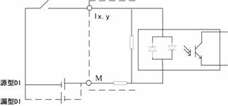

    • 等效电路
    LM3106
    输入通道等效电路图

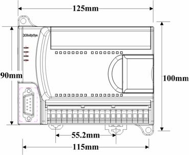

    • 尺寸图
