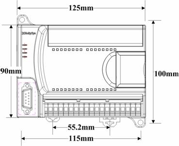

    物理特性
    尺寸规格(L*W*H)
    125mm(L)×90mm(W)×70mm(H)
    重量
    350g

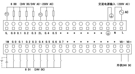

    图1
    LM3105模块端子定义与接线图
      LM3105模块用AC220V供电,上排端子为输出通道(DO),下排端子为输入通道(DI)。图1是一种典型的现场接线示例,为CPU模块供电的外接输入电源AC220V和保护地接到上排端子的右侧(橙色端子),模块对外提供的输出电源24VDC从下排端子的右侧接出。
    说明:
    1 模块的端子标记规则统一为从上往下、从左往右递增;
    2 图1中输入通道(DI)的1M端子为外接DI的公共端;用户可以选择将1M端接到24VDC传感器电源的正端或者是负端,以适应源型/漏型的DI;
    3 图1中输出通道(DO)的1L和2L分别为两组输出的负载驱动电源端端子,可以是直流供电,也可以是交流供电;
    4 上排端子右侧的L和N分别接给模块供电的AC220V火线和零线接线端, 表示保护地;
    5 下排端子右侧的VO+、VO-分别为CPU模块外供24VDC电源的正负接线端子;
    6 “*”表示此通道不接线或无实际物理连接。
    上排端子
    端子说明
    下排端子
    端子说明
    1L
    负载驱动电源
    1M
    外接输入公共端
    Q0.0
    普通输出端
    I0.0
    普通输入/高速计数输入端
    Q0.1
    普通输出端
    I0.1
    普通输入/高速计数输入控制端
    Q0.2
    普通输出端
    I0.2
    普通输入/高速计数输入端
    Q0.3
    普通输出端
    I0.3
    普通输入/高速计数输入控制端
    2L
    负载驱动电源
    I0.4
    普通输入端
    Q0.4
    普通输出端
    I0.5
    普通输入/普通计数输入端
    Q0.5
    普通输出端
    I0.6
    普通输入/高速计数输入端/外部中断输入端/脉冲捕捉输入端
    (不接线)
    I0.7
    普通输入/外部中断输入端/脉冲捕捉输入端
    (不接线)
    (不接线)
    (不接线)
    (不接线)
    (不接线)
    (不接线)
    (不接线)
    (不接线)
    (不接线)
    (不接线)
    (不接线)
    (不接线)
    保护地
    (不接线)
    N
    零线
    (不接线)
    L
    火线
    VO-
    外供24VDC负端
    VO+
    外供24VDC正端

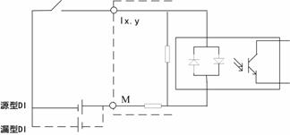

    • 等效电路
    LM3105
    输入通道等效电路图
