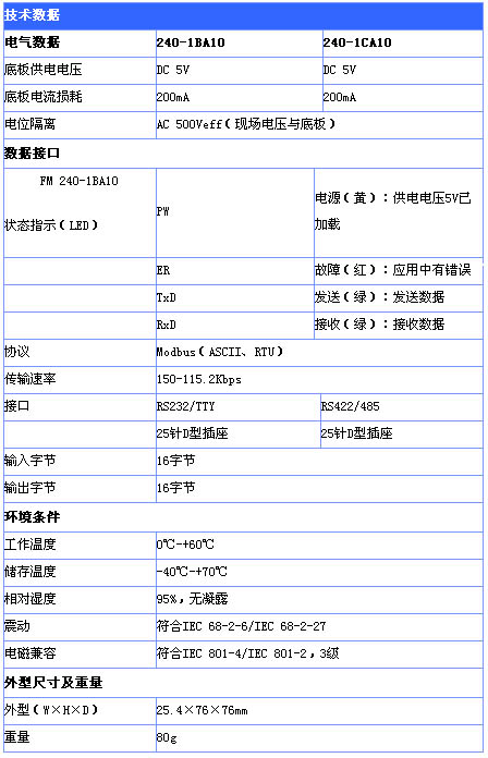

  • 电气数据
    240-1BA00
    240-1CA00
    底板供电电压
    DC 5V
    DC 5V
    底板电流损耗
    200mA
    200mA
    电位隔离
    AC 500Veff(现场电压与底板)
    数据接口
    状态指示(LED)
    PW
    电源(黄):供电电压5V已加载
    ER
    故障(红):应用中有错误
    TxD
    发送(绿):发送数据
    RxD
    接收(绿):接收数据
    协议
    ASCII、STX/ETX、3964(R)、3964(R)带RK512
    传输速率
    150-115.2Kbps
    接口
    RS232/TTY
    RS422/485
    25针D型插座
    25针D型插座
    输入字节
    16字节
    输出字节
    16字节
    环境条件
    工作温度
    0℃-+60℃
    储存温度
    -40℃-+70℃
    相对湿度
    95%,无凝露
    震动
    符合IEC 68-2-6/IEC 68-2-27
    电磁兼容
    符合IEC 801-4/IEC 801-2,3级
    外型尺寸及重量
    外型(W×H×D) 25.4×76×76mm
    重量 80g

    串口通讯模块
    配置
    • 1个串行接口
    • 用于TTL电平诊断的监视器接口
    • RS232/TTY或RS422/485,带Modbus协议
    • 波特率从150到38,400(自动配置)
    • 通讯协议Modbus(ASCII、RTU)
    • 有时钟
    • 通过HTP传输数据
