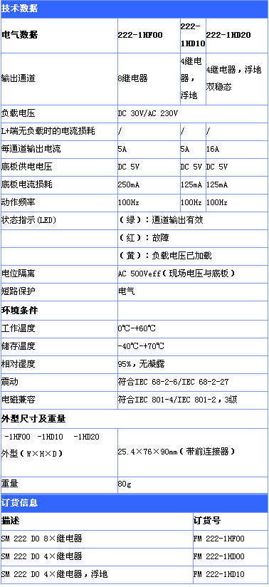

    数字量输出模块SM 222-1HF00/1HD10/1HD20
    配置
    • 4或8通道继电器输出
    • 浮地
    • LED负载电压加载指示
    • LED过载、超温、短路等故障指示
    • LED信号状态指示
    • 10针连接器,夹接技术
    • 可夹接0.08-2.5mm2
    • 嵌在侧面的标签卡

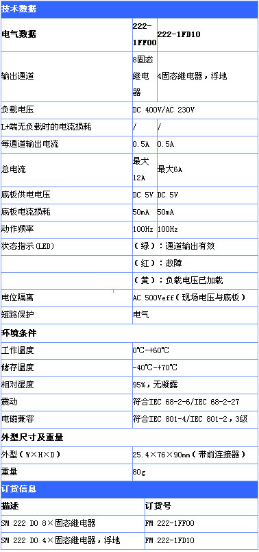

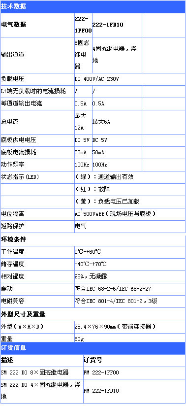

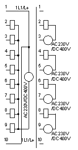

    数字量输出模块SM 222-1FF00/1FD10
    0
    配置
    • 4或8通道固态继电器输出
    • 浮地
    • LED负载电压加载指示
    • LED过载、超温、短路等故障指示
    • LED信号状态指示
    • 10针连接器,夹接技术
    • 可夹接0.08-2.5mm2
    • 嵌在侧面的标签卡
