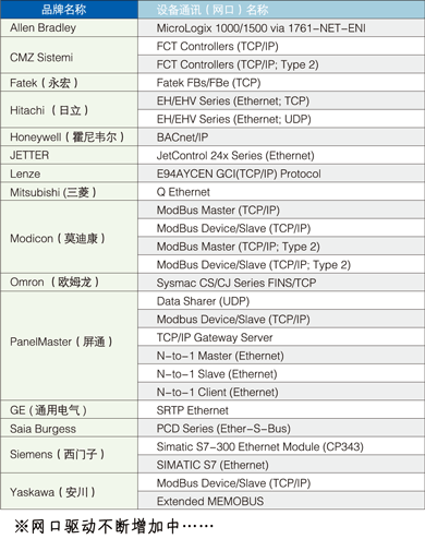

屏通人机 PV或PT系列可以通过以太网口和PLC或者其他控制器通讯吗? |
可以的。只要屏通人机系列触摸屏有支持网口的机型,都可以连接有网口通讯协议的PLC或控制器,请参考下表:
