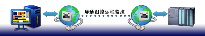

Gateway Server(网关服务器)是指将屏通人机作为网关,上位机可以使用网口Modbus(主站)TCP/IP通讯协议或串口的Modbus(主站)通讯协议连接到屏通人机(从站),通过屏通人机的触摸屏访问,触摸屏所连接的各个使用不同通讯协议的控制器内的数据,上位的电脑利用组态软件(SCADA)能够轻易将数据读回。
触控大师的Gateway Server(网关服务器)可方便的实现上位机局域网的远程监控或串口达成数据采集与监视控制的便利。

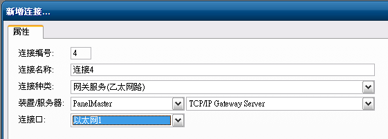

◆如果是带有网口的屏通人机,可以在连接种类中选择《网关服务(乙太网路)》;装置服务器选择《PanelMaster》→《TCP/IP Gateway Server》

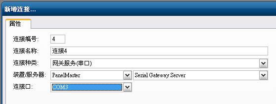

◆也可以在连接种类中选择《网关服务(串口)》;装置服务器选择《PanelMaster》→《Serial Gateway Server》

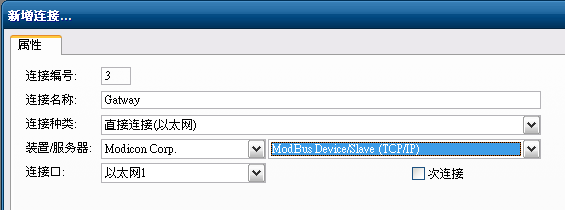

 这里以屏通组态设置为范例:同样新建一个连接,在连接种类中选择《直接连接(以太网)》;装置/服务器选择“Modicon Corp”-“ModBus Device/Slave(TCP/IP)”

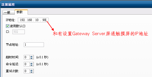

在IP地址一栏中输入作为Gateway Server的触控屏IP地址,请确保上位机IP地址与触控屏IP地址在一个网段内。
这样通讯设置完成了。我们可以在画面上建立一个Modbus连接的外部地址即可以通过屏通人机访问连接在人机上的PLC。
