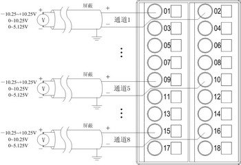

    接线图
    LK410/412端子接线图
