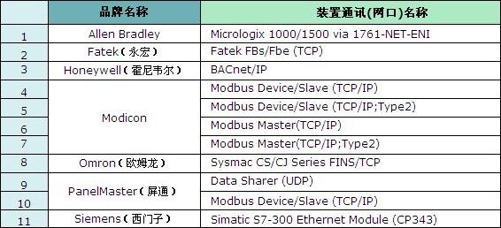

PV035TNT,PV057TNT,PV080VNT,PV104VNT四款屏可以通过以太网口和PLC或者其他控制器通讯吗?
可以的。我们公司以太网口系列触摸屏支持的PLC或者其他控制器,请参考下表:
