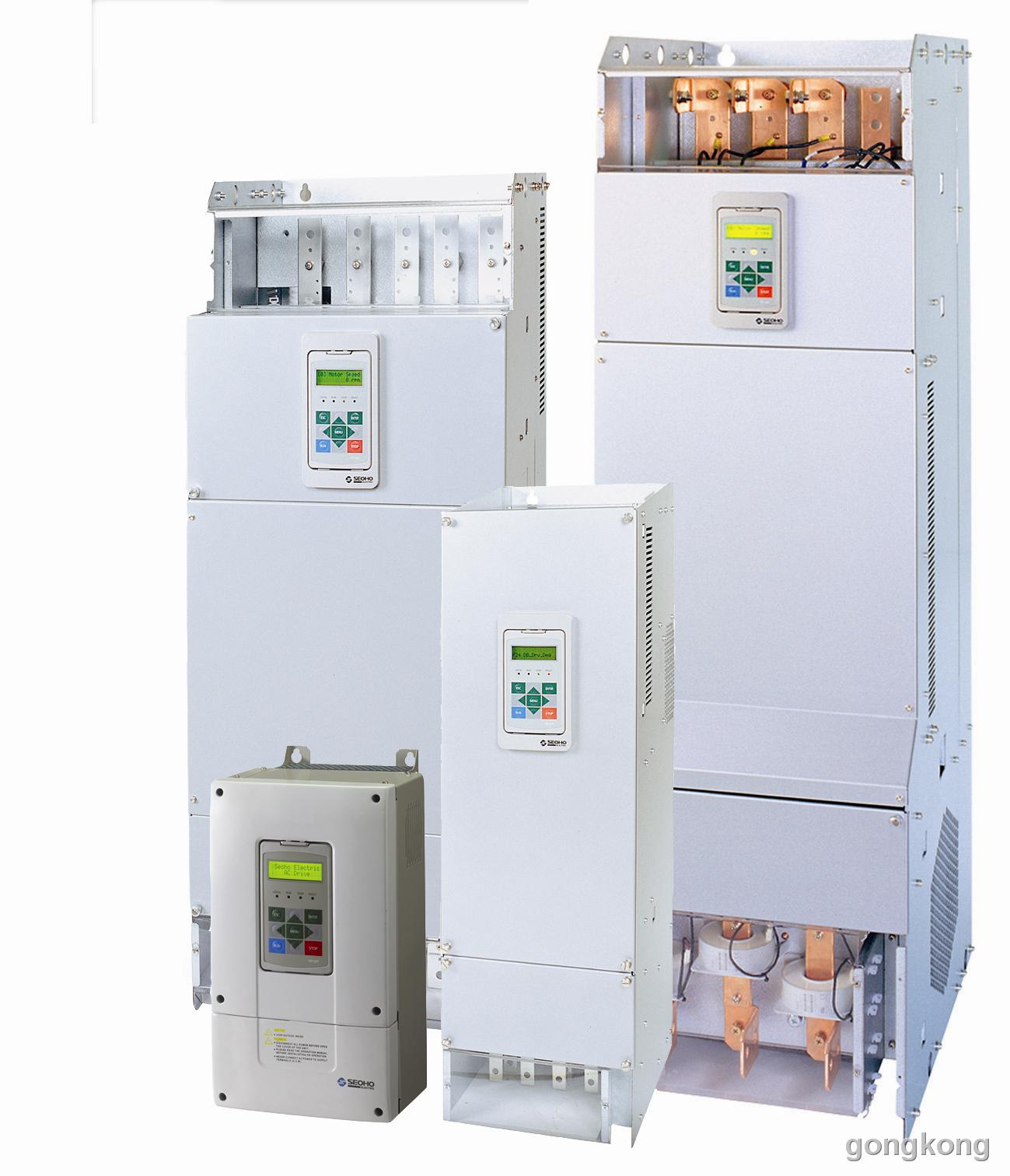

SEOHO(收获)变频器可提供0.75—800 KW的功率。所有SOHO变频器均采用相同的软件、应用、操作接口以及控制连接。 |
产品特点(5.5KW--200KW全部内置制动单元)
