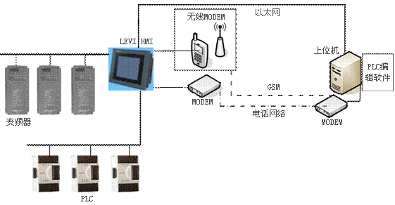

         远程穿透为客户建立了方便快捷的技术支持方案,无论您的产品在任何地方,只要一条电话线,您随时可以在本地进行技术支持和服务。
1. 应用架构 维控LEVI系列HMI提供的远程穿透配置简单,功能实用,其应用架构如下:
在该架构中,LEVI HMI处于所有设备的中间,主要起到一个桥接的作用。通过电话、GSM、以太网等网络形式,上位机可以随时与远程的PLC、变频器、仪表等设备进行通信、调试,效果和在本地调试一样。这样有效的减少了维护成本与时间。
2. 应用方案1
本方案中,本地PC机可通过如下方式与远程HMI连接:
◆ 外置Modem-外置Modem,电话网络,连接远程HMI
◆ 外置Modem-无线Modem,透明传输,连接远程HMI
◆ 以太网,TCP/IP
使用该方案,需要用维控的“通讯助手”软件进行拨号。拨号完成后,在PC机上运行PLC的编辑软件(如三菱的GX Develop),可如同本地操作一样操作远程PLC。如果远程机器出现故障,可将PLC里的程序及数据读出来,第一时间拿到现场信息,为您的快速反应建立良好的基础,同时也节省了您的维护费用。
使用该方案,可以随时远程下载PLC及HMI的程序,也可以调试新的程序,方便您的后期维护。
3. 应用方案2
使用本方案,在本地PC机上运行维控的“通讯助手”软件,拨号连接到远程的HMI,或用以太网连接到远程HMI。之后,你可以使用“通讯助手”软件,随时监控或修改远程变频器或仪表,更好的获取、分析、修改现场信息,方便您的后期维护。如果HMI的画面或功能需要升级,您也可以使用“通讯助手”软件进行升级。
◆ 以太网,TCP/IP
