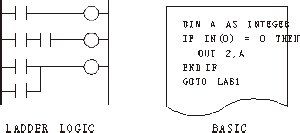

 LADDER LOGIC和BASIC
LADDER LOGIC最大的优势在于它能够在所有电路并联的状态下继续运行,也就是说他们能够同时工作。
正如上图你所看到的,A和B电路处于同一种等待状态下,一旦接收到输入信息便马上执行输出。
相比较而言,BASIC是按顺序处理编码的,属于时序处理的一种。
这两种编程类型已经在不同的领域被使用了很长一段时间。LADDER LOGIC主要用于自动控制领域,如PLC。而BASIC和其他编程语言如C语言和汇编语言则被用在了PC和MCU中。
LADDER LOGIC所具备的最大优点是它能够在很短的时间内完成对输入数据的处理。无论电路连接变得多么复杂,它总是可以在收到输入信息后立刻进行输出操作。这就是为什么它被用于机器和其他自动化控制领域的主要原因。
LADDER LOGIC是一种更加逻辑化的编程语言,对于执行复杂的程序,由于不完整性,它仍有自身的一些限制。例如,接收由键区输入的数据,显示七段码或LCD以及处理用户输入信息等这些任务对LADDER LOGIC来说都是较为大胆的尝试。
但是这些对于编程语言如BASIC来说,却并不是什么问题。BASIC能够处理浮点数,数据通信和其他一些超出LADDER LOGIC自身能力范围的事情。LADDER LOGIC的另一个优点在于它的语言与英文(IF,GOTO等)很相似,这就使得初学者和开发者大大缩短了学习和研究的时间。

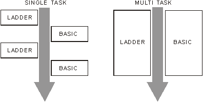

 LADDER和BASIC的多重任务处理
现在,有很多可以在一个处理器上同时执行LADDER和BASIC语言的方法。目前市场上的产品所用的BASIC只是LADDER LOGIC的一部分。这些产品虽然支持BASIC和LADDER LOGIC,但却有一个明显的缺点。
第一个缺点是LADDER LOGIC会受到BASIC语言完成时间的影响。如果BASIC编码是由一个无限循环组成的,那么LADDER LOGIC就会停止。
LADDER LOGIC的主要优点是它能够在保证的扫描时间内处理输入数据。如果在保证的扫描时间内由于BASIC语言的存在而不能处理输入数据,就说明在这种情况下,不应该将BASIC语言安装到此系统中去。
第二个缺点就是BASIC语言只能作为LADDER LOGIC的一部分被使用。BASIC语言是一种能够处理复杂运算的语言。但是如果我们只是将它作为LADDER LOGIC的一部分来使用的话,我们便不能将它的作用发挥到最大。
第三点则与输入输出有关系。BASIC语言的输入输出时间会造成与LADDER LOGIC不必要的冲突。原因在于在BASIC语言中,LADDER LOGIC的输入输出数据会在及时更新后被直接存储。
在解决了这些问题的基础上,我们开发出了支持实时多重任务处理的BASIC和LADDER LOGIC处理器。在不引起二者冲突的情况下,BASIC语言与LADDER LOGIC能够各行其道。
在BASIC语言的支持下,用户可以建立多种驱动程序。与目前市场上的其他BASIC处理器相比,CUBLOC的 BASIC显然具备更快的处理速度和更明显的性能优势。但是如果用户在无需使用LADDER的情况下,也可以只使用BASIC。
对于输入输出问题,用户可以对BASIC和LADDER的输入输出进行特定的控制从而消除输入输出冲突问题。

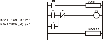

BASIC语言是CUBLOC的主要语言。这里我们推荐从BASIC语言中对LADDER进行控制。
例如,LADDER LOGIC具有允许用户设定控制区的主控特点。控制区是LADDER LOGIC中的分区,用户能够设置整个控制电路的分区。具备主控这一特点,用户就可以很容易地对LADDER LOGIC的控制区进行操作。
在BASIC语言中,用户可以对LADDER LOGIC数据存储器进行读取和写入。根据以上这个图例的显示,我们便可以以M(1)来替换M1,然后再将它以BASIC语言写入程序。
正如大家所看到的,CUBLOC通过“数据内存共享”来同时支持BASIC和LADDER的多重任务处理。

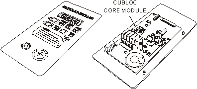

 单片PLC/嵌入式电脑的优点

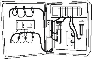

CUBLOC的一个主要特点为它是一种“单片”PLC。通常情况下,我们把PLC看成是一个具有输入输出线路的集线盒。在使用这些PLC的时候,除了需要配线之外,还必须使用一个外部控制箱。
如果只是使用几个装置的话,一般不会出现大的问题,但是当大规模生产使用这种PLC的时候,装配PLC时的人工磨损和一部分报废的零件就可能会导致许多问题的产生了。最重要的是,制成品的尺寸和生产成本将会增大。
CUBLOC是一种单片PLC,它允许在PCB上简单的装配。你可能就像使用MCU一样使用PLC。你可以为了生产出一种降低成本和缩小制成品规格的产品而设计出自己所期望的用户化PCB.最重要的是,它能够使你的产品成为独一无二的产品。

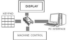

 给传统PLC用户的提示
对于很了解传统PLC的用户来说,BASIC语言是一种全新的语言。CUBLOC是一种带有BASIC语言性能的PLC。但用户可能只是使用梯形图编程语言来编辑程序。
由于具备BASIC语言,PLC用户能够通过使用BASIC语言将新的特性融合到制成品当中,这样在与其他设备的通信当中,产品便可具备比PLC更为强大的性能。
如果只是使用CUBLOC,用户不要求必须了解BASIC.如果不了解BASIC语言,可以只使用CUBLOC的LADDER语言部分。如果不要求使用LCD显示器或键盘,这与使用传统的PLC没有什么区别。
正如你所了解到的,在工业领域,对于用户界面的重视变得更为显著。
我们为用户界面提供许多BASIC语言库,用户可以只是简单地复制和粘贴以达到用户界面结构的需要。

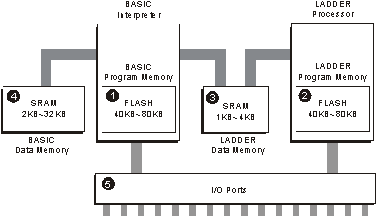

 CUBLOC的内部结构
ASIC解释器为用户的BASIC程序提供了一个闪存。LADDER处理器也同样为用户的LADDER程序提供了一个闪存。I/O端口可被BASIC和LADDER所共享,自由接入。
只有通过BASIC解释器才能够进入BASIC数据存储器而如果要进入LADDER数据存储器则不仅可以通过BASIC解释器还可以通过LADDER处理器。
BASIC程序存储器(1)与LADDER(2)共享同一个闪存。全部可利用的存储空间是80KB。BASIC可以使用整个内存,或由LADDER完全使用。只要BASIC和LADDER程序的总和在80KB以内,用户便可以自由使用。(CB2XX系列允许80KB;而以后的新类型还会拥有更大存储量的闪存)
I/O端口(5)能够被BASIC和LADDER二者使用。用户必须首先明确要使用在BASIC和LADDER中的端口。而所有的I/O端口都可以使用在LADDER或者BASIC中。
