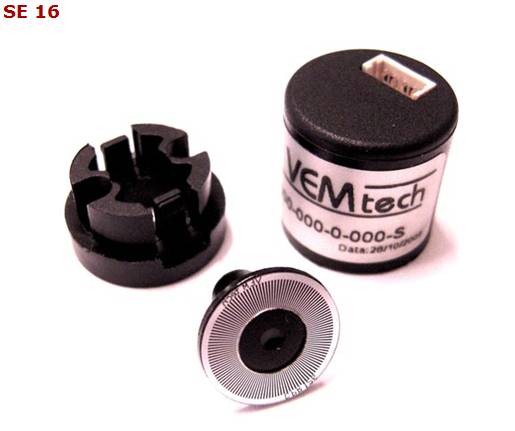

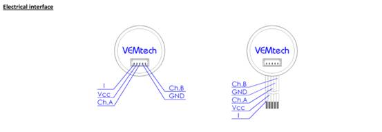

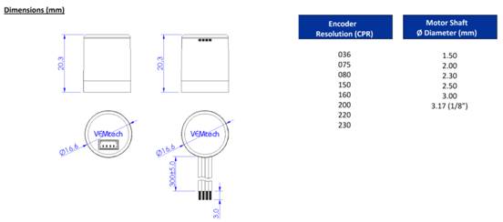

● 描述:
SE16是高性能、低成本的空心轴编码器家族的一员,它可以很容易地装配在轴径为1.5mm至3.175mm的电机上。按照模型,本产品提供一或两个(或两个正指示)增量编码方波信号输出。本产品非常适用于所有使用速度和增量位置的检查,并要求高可靠性、高性能、易于安装和低成本的应用。
本编码器具有多种分辨率、轴径和输出电路。
当前手册描述的是采用5V电源供电、单端输出、光学模型。
编码器也可采用不同的电源供电,5-24V,12V,24V,差分输出,指示信号; 对于恶劣的环境可以使用磁性模型。
可以选择连接器或星形电缆输出。
● 特点:
尺寸规格:直径16.6mm,高20.3mm
安装方便快速,不会触动感光元件
输出通道:2(正交)
供电电源:直流5V(可提供不同的供电电源)
输出类型:TTL,推挽式线性输出,开路集电极
分辨率高达230CPR(脉冲数每转)
不需要信号调整
最大轴径:3.175mm
工作温度:-20℃+85℃
频率:高达60kHz
RoHS认证
注:详细资料请查询SE16说明书

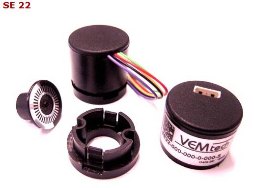

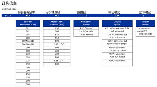

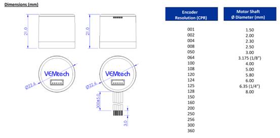

● 描述:
SE22是高性能、低成本的空心轴编码器家族的一员,它可以很容易地装配在轴径为1.5mm至8mm的电机上。按照模型,本产品提供一或两个(或两个正指示)增量编码方波信号输出。本产品非常适用于所有使用速度和增量位置的检查,并要求高可靠性、高性能、易于安装和低成本的应用。
可以选择连接器或星形电缆输出。
● 特点:
尺寸规格:直径22.5mm,高21.0mm
安装方便快速,不会触动感光元件
输出通道:2(正交)+1可选择的指示通道
输出类型:TTL,推挽式直线输出,开路集电极输出
分辨率高达360CPR(脉冲数每转)
不需要信号调整
最大轴径:8.0mm
工作温度:-20℃+85℃
频率:高达60kHz
RoHS认证
注:详细资料请查询SE22说明书。
