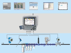

  ·数据易读
  可以通过通信端口访问存在内部或外部(闪存)存储器中的数据。
  USB:用于一对一的通信。
  RS485:用于简单的串行网络。
  Modem&远程监视:记录仪可以通过使用Modem(连到RS232)连接到电话线,从世界的任何地方进行远程访问。
  以太网通信:提供网络功能。
  内置的Web服务器:可以简单地通过任何标准Web浏览器 (如:MS IE)浏览实时的测量数据。只需要给Ecograph T分配一个IP地址,就可以像浏览因特网一样扫描过程参数。
