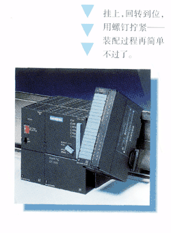

·DIN 标准导轨安装
只需简单地将模块钩在 DIN 标准的安装导轨上,转动到位,然后用螺栓锁紧。
·集成的背板总线
背板总线集成在模块上,模块通过总线连接器相连,总线连接器插在机壳的背后。

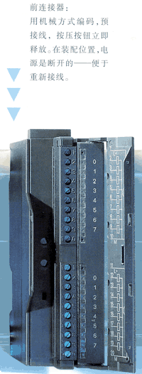

·更换模块简单并且不会弄错

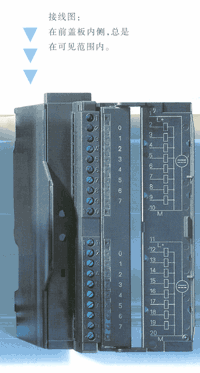

更换模块时,只需松开安装螺钉。很简单地拔下已经接线的前连接器。在连接器上的编码防止将已接线的连接器插到其他的模块上。
·可靠的接线端子
对于信号模块可以使用螺钉型接线端子或弹簧型接线端子

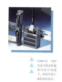

·TOP 连接
采用一个带螺钉或夹紧连接的 1 至 3 线系统进行预接线。或者直接在信号模块上进行接线。
