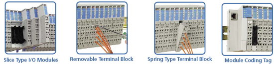

维护快速
ioLogik 4000 提供卡簧式连接方式,可拆式接线端子 (RTB) ,将模块的电子部份和接线部份分开,不
但可以避免在更换过程中由于重新接线而引起的错误,而且还可以迅速地完成更换。
