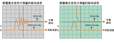

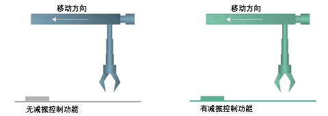

| 最大限度抑制机械振动 本公司独创的减振控制功能(正在申请专利) |
| ■为解决机器人手臂前端等的振动问题,标准配备「减振控制功能」。 |
| 标准配备本公司独创的「减振控制功能」,可以减少低刚性机械的振动,实现机械的高节拍运行。 |

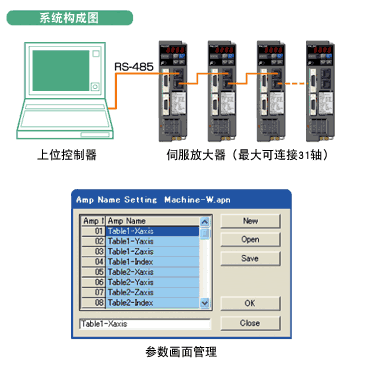

| 用上位控制器实现参数的一体化管理 |
| ■ 标准配备RS-485 2个通信接口 |
上位控制器与各伺服放大器之间采用RS-485通信。
上位控制器可以一体化管理伺服放大器的参数。 |
