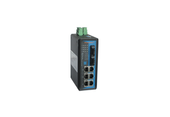

三旺通信 6+2F口非网管型工业以太网交换机
IES318-2F是一款非网管型工业以太网交换机,支持6个10/100M以太网RJ45口和2个100M光口 (接口可选),冗余的双DC电源(12~48V)提高了电源输入的可靠性,保护工业自动化系统的正常运转。设备告警输出信号支持电源、端口链路告警,当出现电源故障或端口链路中断时,继电器会快速响应,输出报警信号以通知现场人员以便及时解决故障。
简介
    IES318-2F是一款非网管型工业以太网交换机,支持6个10/100M以太网RJ45口和2个100M光口 (接口可选),冗余的双DC电源(12~48V)提高了电源输入的可靠性,保护工业自动化系统的正常运转。设备告警输出信号支持电源、端口链路告警,当出现电源故障或端口链路中断时,继电器会快速响应,输出报警信号以通知现场人员以便及时解决故障。产品符合FCC、CE标准,符合工业4级设计要求,-40~75℃的工作温度范围能够适应恶劣的工作环境,满足工业现场的需求,能为用户的以太网设备连接提供可靠的、快捷的解决方案。
 特点
    支持6个RJ45以太网口和2个光口(接口可选)
    支持 IEEE802.3/802.3u/802.3x存储转发方式
    支持10/100M,全/半双工,MDI/MDI-X自适应功能
    冗余24VDC(12~48VDC)电源输入,内置过流保护
    双电源输入,继电器输出告警
    无风扇、低功耗设计
    IP30等级防护,高强度金属外壳
