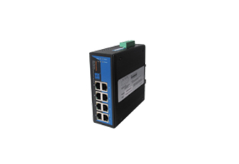

三旺通信 8口非网管型工业以太网交换机
IES308是一款非网管型工业以太网交换机,支持8个10/100M以太网接口(RJ45),冗余的双DC电源(12~36V)提高了电源输入的可靠性,保护工业自动化系统的正常运转。
简介
    IES308是一款非网管型工业以太网交换机,支持8个10/100M以太网接口(RJ45),冗余的双DC电源(12~36V)提高了电源输入的可靠性,保护工业自动化系统的正常运转。设备告警输出信号支持电源、端口链路告警,当出现电源故障或端口链路中断时,继电器会快速响应,输出报警信号以通知现场人员以便及时解决故障。产品符合FCC、CE标准,符合工业4级设计要求,-25~70℃的工作温度范围能够适应恶劣的工作环境,满足工业现场的需求,能为用户的以太网设备连接提供可靠的、快捷的解决方案。
特点
    支持IEEE802.3/802.3u /802.3x存储转发方式
    10/100M,全/半双工,MDI/MDI-X自适应
    广播风暴屏蔽
    冗余24VDC(12~36VDC)电源输入,内置过流保护
    双电源输入,继电器输出告警
    无风扇、低功耗设计
    IP30等级防护,波纹式高强度金属外壳,DIN卡轨式安装
    -25~70℃工作温度范围
技术
标准:IEEE802.3、IEEE802.3u、IEEE802.3x
流量控制:IEEE802.3x流控、背压流控
传输方式:存储转发
MAC地址表:2K
接口
RJ45口:10Base-T/100Base-TX自动流速控制
                  全/半双工模式和MDI/MDI-X自动侦测
告警输出接口:1路继电器告警信息输出
LED指示灯:PWR1、PWR2、Alarm、Run、Link/ACT、10/100M
电源
输入电压:24VDC(12~36VDC)
内置过流保护
支持双电源备份
工作环境
工作温度:-25~70℃
存储温度:-40~85℃
相对湿度:5%~95%(无凝露)
机械结构
外壳:IP30防护等级,波纹式高强度金属外壳
安装: DIN卡轨式安装
尺寸(W×H×D):136mm×52mm×105mm
通过认证
EMI:FCC Part 15,CISPR (EN55022) class A
EMS:EN61000-4-2 (ESD),Level 3
            EN61000-4-3 (RS),Level 3
            EN61000-4-4 (EFT),Level 3
            EN61000-4-5 (Surge),Level 3
            EN61000-4-6 (CS),Level 3
            EN61000-4-8,100 A/m
            EN61000-4-11
冲击:IEC 60068-2-27
自由落体:IEC 60068-2-32
震动:IEC 60068-2-6
保修期
5年
