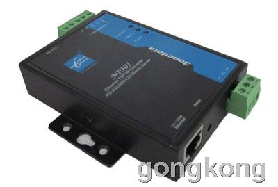

三旺通信 NP301串口服务器
NP301是一款能让串口设备立即具备联网能力的串口服务器,可以把分散的串行设备、主机等通过网络集中管理,简易、方便。支持TCP、UDP、ARP、ICMP、HTTP、DNS和DHCP协议,支持Windows Native COM和网络中断自动恢复连接功能。
三旺通信NP301串口服务器
简介
   另外,功能强大的基于Windows平台的管理配置工具和WEB管理界面,能够一步一步引导用户对设备进行管理配置,所有设备可通过网络或串口实现,支持过网关、跨路由通信,方便用户设置IP地址、Server和Client模式、数据包大小等等。通过简单的设置就可以实现串口设备立即联网。
   其外型设计支持DIN-Rail 导轨安装和面板式安装,方便于工程使用。
特点
采用32位ARM处理器设计
支持RS-232/RS-485/RS-422三种串口形式
支持10/100M(以太网接口形式)
支持300bps-115.2Kbps线速无阻塞通信
支持过网关,跨路由通信
支持标准TCP/IP SOCKET 应用程序访问
支持Windows串口驱动程序模式
支持虚拟串口驱动访问模式和网络中断自动恢复连接功能
提供易于使用、可用于批量安装的Windows配置工具
支持WEB和串口等多种配置形式
低功耗设计
支持DIN-Rail导轨安装和面板式安装方式
工作温度-25~70℃
LAN
标准:10Base-T/100Base-T(X)
协议:TCP、UDP、ARP、ICMP、HTTP、DNS和DHCP协议
速率:10M/100M
工作方式:全双工或半双工
工作模式:TCP Server、TCP Client、UDP和Real COM driver等多种工作模式
接口缓存:最大支持16K字节缓存
传输距离:100米
接口保护:1KV隔离保护
接口形式:RJ45
串口
标准:RS-232/RS-485/RS-422
校验:None,Even,Odd.Space,Mark
数据位:5bit,6bit,7bit,8bit
停止位:1bit,2bit
波特率:300bps~115200bps
流量控制:支持RTS/CTS流控或无流控
方向控制:RS-485采用数据流向自动控制技术
负载能力:RS-485/422端支持32点轮询环境(可定制128点)
传输距离:RS-485/422端1200米,RS-232口15米
接口保护:1500W浪涌保护,15KV静电保护
接口形式:RS-232端采用DB9公头,RS-485/422端采用5位接线端子
电源
电源输入:9~36V DC
电源功耗:小于1W
工作环境
工作温度:-25~70℃
存储温度:-40~85℃
工作湿度:5%~95%(无凝露)
机械结构
尺寸(长×宽×高):100mm×69mm×22mm
颜色:蓝白
材料:铁质(外壳)
重量:230g
