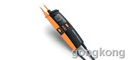

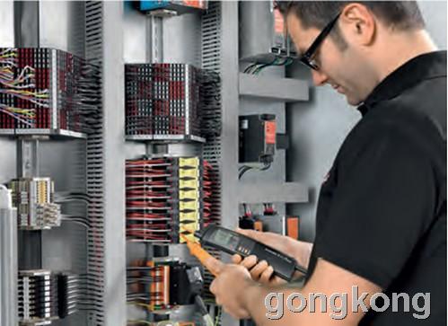

魏德米勒 超越新标准两极电压测试仪
魏德米勒的新一代的两极电压测试仪已经超过了当前最新指标的要求。这意味着,安装人员能够确保在任何情况下,都能安全使用电压测试仪。
       两极电压测试仪是每个电工的必备工具,它也是符合职业安全标准,并确保隔绝电压的唯一一种测试仪器。虽然电压测试仪价格不便宜,但它在任何条件下都可以持续使用数年,这足以证明其高性价比。这也是魏德米勒对于新一代两极测试仪的核心要求之一。因此魏德米勒的新一代两极测试仪具有多功能、坚固耐用、测量范围广、符合人体工程学等特点,并且还具备很多实用、额外的功能。
所有条件准备就绪
       更新后的两极电压测试仪标准(DIN VDE 0682-401:2011,DIN EN 61243-3:2010) 于2010年5月1日起生效。通过三年的过渡期,该标准对测试仪在安全性上提出了更高的要求。魏德米勒及时响应,确保了所有的电压测试仪都能符合最新的指标。事实上,魏德米勒新一代两极电压测试仪在大多数方面远远超出这些标准的要求。
       魏德米勒产品经理Andreas Giese在介绍魏德米勒测试仪的特性时说道:“最新的标准规定至少是达到IP54防护等级,尽管到目前来说IP50的防护等级对于两极电压测试仪来说已经是足够了。而我们提供的产品,达到了IP65标准。这意味着新一代两极电压测试仪能完全密封防尘,这对于在建筑工地上使用是具有很大的优势。”该标准将电路过电压的类别分为I - IV,根据之前的标准,两极电压测试仪达到II类就足够了。而现在最新的标准要求达到标准III类。电压测试仪因此不再只适用于测量低压电器的电路,而且还可以用于对建筑装置进行测量。Andreas Giese说道:“我们的电压测试仪不仅完全符合这一需求,而且还符合600V IV类的标准。安装工人不再需要担心是否可以在他们的应用场所中使用我们的测试仪。魏德米勒测试仪可以在所有类别的过压保护中使用。”
即使在冰点也有杰出的表现
       标准的修订也涉及到了温度的要求的改变。原先的标准是-10摄氏度到55摄氏度,而现在标准是-15摄氏度到45摄氏度。现在的低温被要求设定得更低,对电压测试仪的测试性能和外壳的弹性提出了更高的要求。魏德米勒在各种困难的气候条件下进行测试仪的测试。这些测试仪成功地通过了各种严格的测试。测试仪的外壳在-15摄氏度下也没有出现裂痕,并表现出极佳的性能。同时,魏德米勒也确保对测试仪的电磁兼容性进行了更新。Andreas Giese总结魏德米勒新一代电压测试仪所实现的所有要求时说道:“我们在防护等级、电压类别、气候条件、电磁兼容性等每个方面追求极致。我们能够提供给我们客户的电压测试仪不仅仅是达到并超过标准,而是在每个方面都有卓越的表现。”
