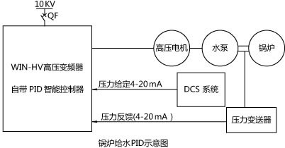

三、改造方案
(一)、根据现场情况和可具备的各种条件,决定采取以下改造方案:
1、2#给水泵采用一拖一的方式,因有备用设备未使用旁路系统;
2、从母管上取压力变送器的4~20mA电流信号作为反馈,给定频率根据用户从DCS系统直接给定;
3、运行信号、停止信号从DCS系统给定;
4、高压变频器的状态信号从变频器的控制柜里送到DCS系统,以便实时观察;
5、改造后的母管压力值达到工艺要求6.8MPa以上;
6、将每台水泵的旁通阀关闭,用高压变频器调节高压电机的转速来调节所需的流量。
(二)、示意图:

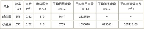

四、效益分析
从上述表格的数据可以看出,每年的电费就可以省下32万多元。
