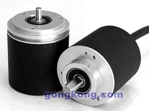

GEMPLE最新推出引进国际先进技术的EasyPro智能型绝对值光电编码器
--绝对值编码器最新技术--智能化,多功能化
2006-3-31 14:07:00 上海精浦机电有限公司 供稿
  上海精浦机电有限公司近期推出引进国际先进技术的GAM60系列,EasyPro智能型绝对值编码器,该编码器将编码器的应用功能高度集成化、智能化,通过免费提供的EasyPro智能设定软件界面,可将编码器的用途、参数在使用前进行智能设定,经过设定,编码器输出信号可选择直接对应测量的角度、长度、速度量值,或直接输出多组凸轮开关信号,而无需后步接收设备再计数、解码、编程、计算,从而大大节省了模块及编程成本,方便了绝对值编码器的应用;该EasyPro编码器的信号输出有多种类型可选,例如:4—20mA模拟电流、RS485通讯、Modbus总线、电子编码凸轮、并行格雷码、高速SSI(附带Sin/Cos正余弦)等,对于各种PLC模块均可提供方便的连接。
  应用:自动化工程及各种加工机械的角度、长度、速度测量
  产品图片:
  主要型号及特性:
  型号GAM60 R13E10 LA ,4—20mA 模拟电流输出型
  EasyPro智能软件设定功能,多用途、多功能,直接对应单圈多圈角度、多圈长度、转动平移速度测量的多面手。
  型号GAM60 R13E10 R4A,RS485输出型
  绝对信号8192线/圈x4096圈, 冗余的增量信号双输出,1024线/圈,A/B相;EasyPro智能软件设定功能,可直接对应单圈多圈角度、多圈长度、转动平移速度测量。
  型号GAM60 R16E10 R4A,RS485输出型,高精度型
  绝对信号65536线/圈x4096圈,冗余的增量信号双输出,1024线/圈,A/B相;EasyPro智能软件设定功能。
  型号GAM60 R13E10 RMA ,modbus总线输出型
  绝对信号8192线/圈x4096圈, EasyPro智能软件设定功能。
  型号GAM60 R13E10 RTA,直接凸轮开关组输出型(编码器电子凸轮一体型)
  8段电子编码凸轮开关,冗余的连续RS485数字信号双输出,内部8192线/圈x4096圈的分辨率,EasyPro智能软件设定功能,开关响应1.5mS。
  型号GAM140 Z13重力倾角编码器,运用重力摆平衡测量倾角,分辨率360度/8192线,零点任意设定,倾角范围任意设定,使用方便。输出类型4—20mA、RS485、SSI串行、并行格雷码可选,信号传输远,连接电气设备方便好用。
  ·引进国际最新技术,高度集成化、数字化、智能化。
  ·绝对多圈测量,每圈最高65536线,连续4096圈。
  ·信号输出直接对应角度、长度、速度量值,无需计数器及信号转换编程。
  ·EasyPro智能可编程设定,多种用途、多种功能的多面手,节省库存。
  ·因模块化、集成化而更经济的价格,更可靠的性能,更快的交货周期。
  ·多种输出形式可选,绝对值增量值双输出可选,电气连接更方便。
