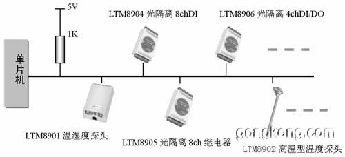

   长英科技依据客户的需求、结合多年的应用经验、采用芯片科技的新技术,在尽量保留DALLAS系统优点的前提下,尽量弥补其不足。研发出LTM89XX系列智能单元--可以把温度、湿度、开关量输入、开关量输出、压力等传感器变换成可联网数字信号,简称ITU-BUS(单点线协议),每个智能单元(探头或变送器)称为ITU。ITU模块可独立工作,亦可以多个挂接在同一条总线上。每个模块可以独立设定其地址。可以很方便地组成多点多种传感器信号采集系统。可直接使用单片机作上位机通过一条口线与ITU通信。(可与ITU通讯的单片机以下简称上位机)
   ITU总线产品专为产品客户设计,几乎是最方便的产品扩展单元,带来前所未有的产品设计灵活性,同时又兼顾了现场的安全性与成本经济性。
  一、 ITU总线的特点:
   ITU-BUS为单总线网络,由VDD、DATA、GND三条线组成。其中上位机与ITU通讯所用的数据线DATA为双向总线,所有数据的收发,均通过这条总线来完成。这也是“单总线”一词的由来。
   每个ITU的单总线接口部分为OC门结构,因此,这条总线上可以挂接多个ITU模块,共享同一条数据线。
  二、 ITU的优点
   ※对于客户的老设备---实现硬件几乎0改动的功能扩展,达成系统增值。
   ※对于客户的新设备---实现核心单元标准化设计,缩短设计周期,降低设计风险。
   ※使用单片机中最丰富的资源---I/O口线作为总线(无需串口)
   ※接口电路简单,仅需口线上拉1K电阻(无需A/D等繁琐电路)
   ※软件设计简单(提供51单片机源程序)
   ※有光电隔离保护,且使用端子接线,现场应用方便。
