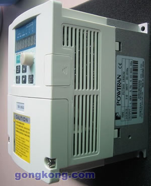

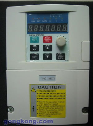

   作为有电机设计生产基础的变频器专业制造商,普传科技(深圳市普传科技有限公司、大连普传科技股份有限公司)不断进行科技创新,在采用DSP实现控制的PI7000及PI7100系列变频器备受用户喜爱和市场欢迎时,又根据市场需要推出了精心设计的PI7500系列小功率变频器。
  该系列功率范围为0.4kW~2.2kW,电压等级:220-460V。
   PI7500变频器在秉承POWTRAN产品性能稳定、功能丰富的同时,采用了塑壳紧凑型设计,产品外形美观大方、工艺先进、设置灵活,具有性价比高、操作方便、精巧美观、结构紧凑等特点,为客户提供了一种高效、实用的电机控制解决方案。
   PI7500变频器的推出丰富了普传科技7系列产品线。
正面
正面
  主要性能:
  ·控制系统基于DSP的高性能空间矢量控制变频器;
  ·异步空间矢量PWM,无级分段同步空间矢量PWM,二相优化空间矢量PWM
  ·实现V/F控制方式下低频率(1Hz)大输出转矩控制,自动转矩提升功能;
  ·10种频率设定方式,包括DC 0~10V范围可调整,DC 0~20mA范围可调整,面板电位器等;
  ·内置PID调节制动电流,在不过流的前提下,保证足够的制动转矩;
  ·变频器启动前自动追踪电机转速;
  ·共有10个运行监视对象:给定频率,实际频率,电机实际电流,电流百分比,直流母线电压,输出电压,电机实际转速,累计运行时间,IGBT温度,电机输出功率,最多可同时显示3个参数:设定频率,实际频率和选择监视的运行信息;
  ·程序运行、摆频运行、灵活的输入输出设置,可方便构成满足不同需求的自动化控制系统;
  ·支持双键盘操作,友好的人机交互界面,操作方便,液晶显示+LED键盘。
侧视
侧视
