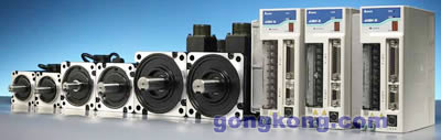

  台达产品在2005年捷报频传。日前又有喜讯。台达B系列伺服击败其它知名品牌的强劲对手,荣获 “首届(2005年度)中国工控网创新产品奖”。
  此次评选中国工控网通过行业自动化专家组成评审小组,从技术、功能和市场层面,结合中国国情和其产品的创新价值,针对2005年中国工控及自动化市场的创新产品,评选出该年度的创新产品奖,具有较强的权威性。
  工业自动化专家张新薇对台达B系列伺服是这样评价的:台达伺服控制器把位置/速度/扭矩控制集成在一体,性能尚好。最主要的特点是英文和繁体中文(或简体中文)随时可以切换,使人机接口人性化。
  为了满足更多市场的需求,台达在继A系列伺服之后推出了B系列伺服,这款伺服产品同样保持高水平的性能,虽然是简易型伺服,但其各方面性能优异,与一般日系伺服功能完全相同,并不简单。依托雄厚的技术力量,结合国内市场实际需求,台达不断推陈出新,开发新的交流伺服产品,推出了此款B系列交流伺服系统,具体功能如下:
  (1)三机一体
  ① 位置/速度/扭矩 三机一体
  位置:外部脉波输入
  速度:外部模拟端子、内部3组缓存器 输入
  扭矩:外部模拟端子、内部3组缓存器 输入
  ② 混和模式
  位置/速度
  速度/扭矩
  位置/扭矩
  ③ 速度、扭矩 限制功能
  速度限制:扭矩模式下可藉由外部模拟端子或内部缓存器作速度限制
  (2)性能优异
  ① 整定时间低于1ms
  ② 速度响应频宽250Hz低速运转特性佳,在1 rpm速度命令下, 一回转的速度实际变动误差最多只有0.5% 空载从-3000rpm 至 3000 rpm 的加速时间10ms 低速稳定度佳
  ③ RPM定速运转(速度频宽40Hz下,空载1RPM低速运转顺畅)
  (3)自动设定增益
  ① 伺服自行左右来回摆荡进行负载惯量的估测,停止后可自行判断适当的增益,也可由使用者自行设定频宽增益
  ② PI / PDFF控制架构
  速度控制回路除了提供传统PI控制架构,另外也提供PDFF控制架构。
  (4)操作接口人性化
  ① 手持式Keypad面板上直接JOG / ARST / 状态显示方便试机操作
  内建记忆单元可储存6组参数
  可对PC上传/下载参数群
  ② PC操作软件
  繁体/简体/英文 三种语系可随时切换
  内建2 Channel 实时数字示波器(单点取样0.2ms)可观看多种信号状态监视 / DI、③ DO可通讯控制
