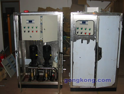

威控科技与科真企业共同开发无负压恒压供水系统
2006-1-20 12:02:00 北京威控科技发展有限公司 供稿
   自八十年代以来,变频恒压二次加压供水方式以其供水压力稳定、节能等优势逐步替代了水塔、高位水箱及压力罐等供水方式,成为二次加压供水的首选方案。此方案首先经蓄水池、水箱蓄水,再经变频设备二次加压以达到增压供水的目的。这就带来了两个新问题,一是经水池、水箱的二次水质污染问题;二是二次加压过程的能源浪费问题。近年来出现的不锈钢板水箱,其允许蓄水的极限停留时间扩大到90小时,但因价格昂贵,阻碍了产品的推广应用。并且水箱与大气相通,不能实现完全密闭,防止污染并不彻底。 由于采用蓄水方式,原有的自来水压力全部损失,二次加压从零开始,严重浪费了能源,并增加设备磨损。
  如采用智能补压供水方式将比传统水池、水箱二次加压供水方式节电50%以上,智能补压如同顺水行舟,自然比传统方式省时省力。
  威控科技与科真企业合作共同开发无负压恒压供水系统。以HMI-3802、HMI-3804为核心的智能自动补压控制系统解决了人机界面中文显示和设置的问题,在控制上采用模糊控制和进水、出水压力PID控制,完全模拟了水箱的功能,实现虚拟水箱的控制效果。具有如下特点:
  ·不需水池、水箱,直接通过管网补压供水,避免水质二次污染;
  ·采用先进的智能模糊控制方式,自动补压;
  ·独特的智能防负压自动控制系统;
  ·断水自动停机,来水自动开机功能;
  ·管网自然压力能满足用水需求时自动进入待机状态;
  ·充分利用了自来水原有压力,补压水泵选型降级、功率降低;
  ·停电时可维持网压供水。
