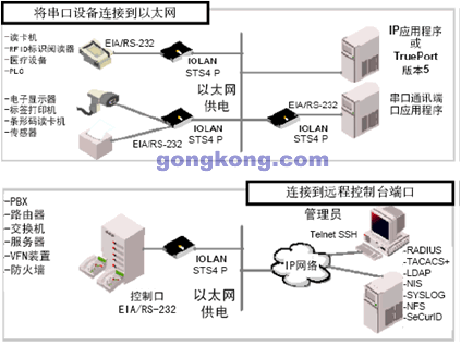

  对连接到以太网的串口连接应用设备来说,IOLAN STS4 P是目前市场上最先进的系列设备服务器。IOLAN STS4 P系列产品结构紧凑,性能卓越,具有更广泛的安全性、极大的灵活性,并支持下一代IP技术,因此其是通过以太网供电,需要进行远程设备和控制台管理、数据捕获或监控的应用系统的最佳选择。
  安全串口连接件
  利用IOLAN STS4 P设备服务器,管理员可经IP网络安全地访问远程设备上的串行主控口,例如PBX、服务器、路由器、网络存储设备和安全应用系统等,利用标准的加密工具如SSH和SSL保护敏感数据如信用卡持有者资料的安全。
  先进的IP技术
  由于支持下一代IP(IPV6)技术,IOLAN STS4 P为贵单位当前的投资提供保护,以满足今后对网络兼容性的要求。
  灵活可靠的到以太网的串口连接
  IOLAN STS4 P是将基于串口的COM端口、基于UDP或TCP套接字的应用系统连接到远程设备的理想选择,Perle的TruePort V5重定向软件提供固定的、到基于串口的应用设备的TTY或COM端口,以便采用加密或明码模式与连接到Perle设备服务器的远程设备通信。您也可经IP网络对设备间的串行数据进行隧道通信。
