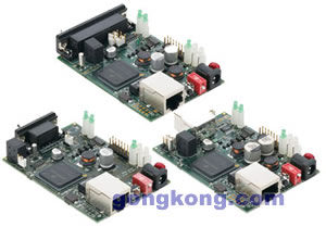

Perle 推出Iolan SDS1 B 串口服务器
2006-1-6 16:43:00 加拿大波尔系统有限公司 供稿
  对连接到以太网的嵌入式串口连接应用设备来说,IOLAN SDS1-B是目前市场上最先进的系列板卡级设备服务器。IOLAN SDS1-B系列产品结构紧凑, 性能卓越,具有更广泛的安全性、极大的灵活性,并支持下一代IP技术,因此其是需要进行远程设备和控制台管理、数据捕获或监控的应用系统的最佳选择。
